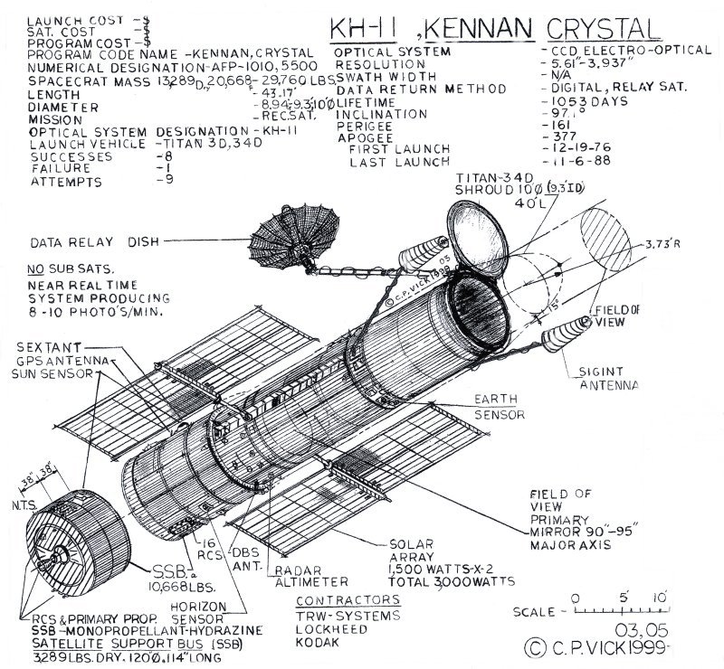

Maddog пишет: Алексей, не томите душу - сколько на самом деле техническое разрешение KH-11? Я никому не скажу...
По оптике заявляется 7-10 см. http://www.soldiering.ru/space/usa_spy-satellite_v1.php Старовата правда статейка, но говорится о перспективах,так,что всё может быть.
