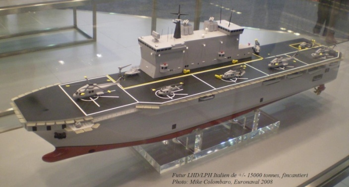

Если я правильно понял это про азипод (винторулевых колонок) то их 2. Следом за франками их стали ставить испанцы на Хуан Карлос (который тоже был в тендере). Перспективный итальянский десантник тоже с азиподами. Неужели они такие плохие что все начинают на них переходить?

Они не плохие. Они - другие. Это гражданские технологии. При выходе из стро9I хот9I бы одного азипода - корабль будет неуправл9Iемым. У боевых кораблей - руль, пара винтов. При повреждении рул9I - можно управл9Iтьс9I винтами. При повреждении одного из винтов - рулем и оставшимс9I винтом. Если вышла из стро9I машина на корабле - ее можно починить пр9Iмо в море. Азипод в море не разберешь. Зато азиподы, полагаю, дешевле. Как-то так... ЗЫ: сорри за "9I" - буква на клаве не работает.
