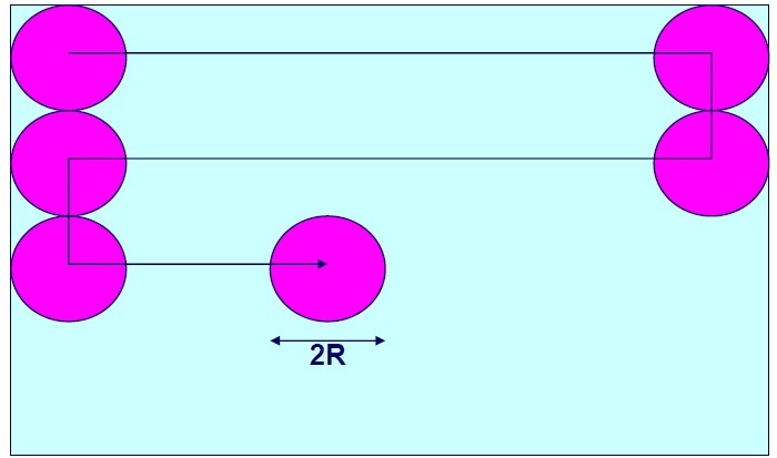

Продолжим. Разбиваем некоторые мифы по поводу MADа, так любимого интернетными бойцами всяких "военных" форумов. MAD до сих пор носИм оставшимися в качестве основной силы ПЛО АУГ вертолётами и, естественно, Р-3 Орионами (в различной модификации). Но даже с улучшением этой технологии и цифровой обработкой информации, правда проста--собственно поиск MADами не ведётся, точнее он ведётся, т.к. МAD включён постоянно, но любая аномалия обнаруженная таким методом (random--случайный) ТРЕБУЕТ дополнительного подтверждения иными сенсорами тог ли вертолёта, то ли самолёта ПЛО. Но даже не это самое главное--порядки дистанций на которых MAD способен обнаружить аномалию невелики--это порядка 500 метров, что даёт нам ширину дорожки в 1 километр (плюс-минус). В любом случае MAD является т.н. corroborative или подтвердительным сенсором, сам требующий подтверждения в комбинации с другими сенсорами. Для надёжного обнаружения чего-либо MADом самолёт (или вертолёт) ПЛО должен находиться на очень малой высоте над поверхностью моря. Но для тех кто хочет посмотреть что могло бы получиться при классическом поиске гребёнка группой вертолётов ПЛО АУГ (скажем 3 вертолёта) с использованием MAD--это очень легко сделать. Можно произвести рассчёт, скажем, на район площадью 500 кв. миль (в км сами переведёте), кофигурация 25х20 миль или 10Х50. Как угодно. Но в начале лучше попробовать одиночный вертолёт (см.рисунок), потому что в группе нужно будет соответствующее построение а мне сейчас рисовать лень--позже нарисую =) Не стоит забывать, что вертолёт способен в ПЛО конфигурации летать 2.7 часа, скорость--ну скорость может варьироваться от 60 до 100 узлов.
