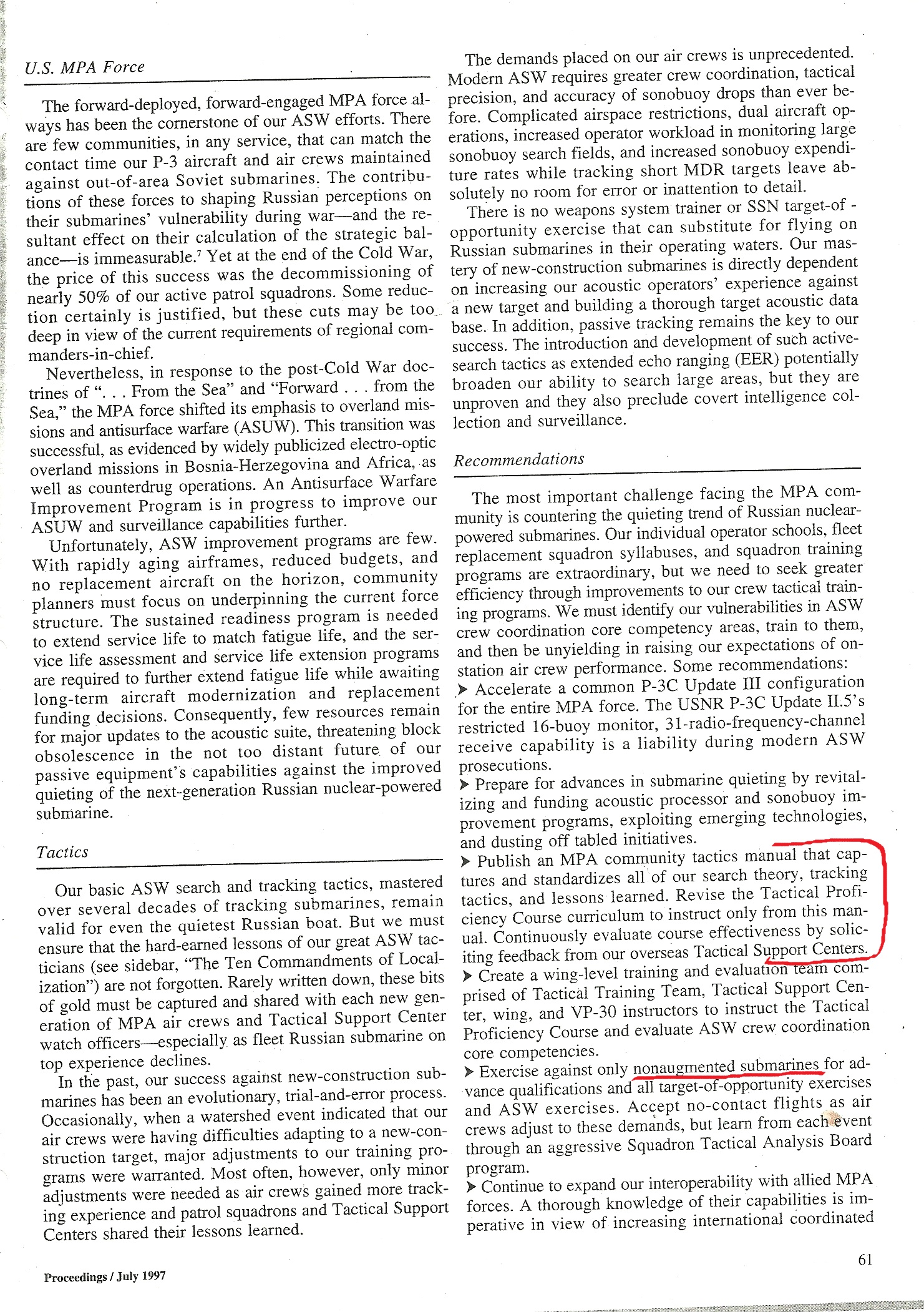

В продолжение темы. Очень важная статья эта была в Просидингсе в 1997 году, Оперативного Офицера ПЛО Исландской Группы ПЛО (тогда она ещё существовала), капитана второго ранга Лео Мёрфи. Помимо сенсационного на тогда признания в ней, что MDR современных российских ПЛА(РК) составлял всего одну треть от того, чем он был в 80-х (улучшение на лицо), так и ряд интереснейших признаний было сделано в той статье, что позже нашло отражение в разгромной книге Роджера Томпсона: В выдержке из статьи Мёрфи (ну и плюс другие пару тыщ источников) содержатся интереснейшие признания--например призыв (первое выделение красным) к унификации тактики Морской патрульной Авиации (ПЛО) в единое тактическое руководство, что весьма громко говорит о том, насколько динамично изменилась обстановка в ПЛО на рубеже 1980-х. Даю подсказку--это связано было с одной интересной лодкой пр. 671 РТМ. А потом и уже пр. 971. Но наиболее разительным (второе выделение красным) является призыв проводить учения НЕ на "упрощённых" ПЛ (augmented буквально означает увеличенный, интенсифицированный, что а ПЛ транслируется в более......ШУМНЫЕ). Об этом Томпсон и ряд его источников в ВМС США дают совершенно уничтожающую информацию.
Причина обращения внимания на призыв Мёрфи к унифицированному тактическому Руководству ПЛО понятна должна быть любому советскому офицеру, служившему на кораблях (и в авиации) даже пол-года, потому что в ВМФ СССР вопросы тактической подготовки офицеров были в фундаменте общей подготовки офицеров в рамках Тактических Руководств (от, как уже упоминалось, тактических руководств ПЛПЛ так и кораблей ПЛО) и начиналась она в Высших Военно-Морских Училищах. Приходя на действующий флот большинство лейтенантов знало что и как надо открывать и применять. А проще--тактическая выучка советских офицеров была ВЫШЕ чем у их коллег (врагов) из ВМС США. Впрочем это было понято и ни кем иным как Элмо Зумвальтом в период его срока как CNO.
