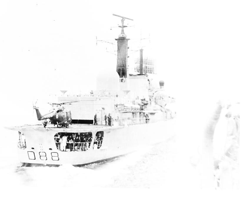

Счастливчик "Глазго" -перед отправкой на Фолкленды
