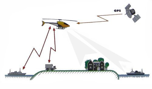

Думаю, что такая тема уже назрела как от дельная ветка нашего форума. В прессе все больше стало появляться статей по этой тематике. Разговоре об отставании России в этой области дошли уже и до комитета по обороне Госдумы РФ. Разумеется, в первую очередь мы будем обсуждать здесь военно-морской аспект темы, но удаляться в иные сферы отнюдь не возбраняется. Так, буквально сегодня НВО опубликовала статью. Привожу цитату:
Таким образом, единственное, на что мы способны сегодня, – снабжение российских силовых ведомств БПЛА малой размерности и, как ни странно, беспилотниками вертолетного типа. К последним, кстати, весьма активно присматривается командование отечественного Военно-морского флота: использование таких БПЛА может существенно повысить эффективность боевого применения корабельного ракетного и торпедного оружия, снизить нагрузку на традиционные вертолеты корабельного базирования, имеющиеся в распоряжении российского ВМФ сегодня (Ка-27 различных модификаций). Да и разместить такие беспилотные вертолеты на корабле можно в значительно большем количестве, чем один или два Ка-27. «На сегодня в России налицо сложная проблема – у высокоточного оружия, прежде всего морского базирования, слабо развиты системы целеуказания, которые позволяли бы эффективно решать вопросы доразведки и выдачи данных ЦУ на комплексы оружия», – подчеркивает генеральный директор ОАО «Радар ммс» Георгий Анцев. Причем российские разработчики предлагают БПЛА вертолетного типа как малой размерности (например, БПЛА санкт-петербургской фирмы «Радар ммс» имеют взлетную массу до 50 кг, массу полезной нагрузки до 15 кг, дальность полета до 15 км и продолжительность полета до 2 часов), так и большой размерности – например, БПЛА ДПВ-450-Б компании «Радар ммс» имеет взлетную массу 450 кг и дальность полета до 150 км, «милевский» беспилотник Ми-34БП при взлетной массе 1450 кг несет полезную нагрузку 300 кг и имеет радиус полета 520 км, а «камовский» беспилотник на базе Ка-226 имеет взлетную массу 3400 кг, несет полезную нагрузку 400 кг, обладает радиусом действия до 300 км и может продержаться в воздухе до 4,5 часа. Однако пока только питерские беспилотники имеются в «живом» виде и прошли предварительные испытания, более тяжелые БПЛА – в стадии предварительного проектирования.
Картинка с сайта ОАО «Радар ммс»:
