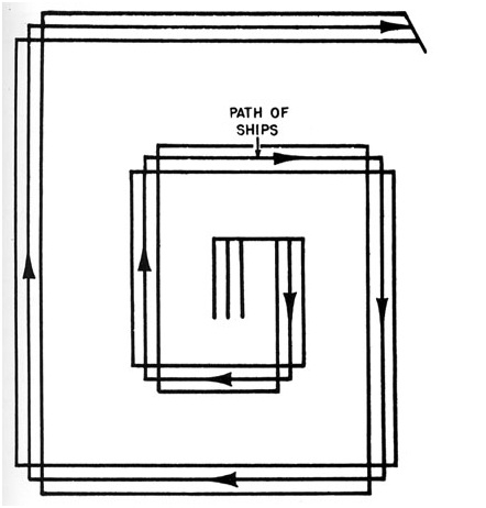

Другим видом поиска является поиск группой (кораблей или ЛА) в строю пеленга. В данном случае приведён спиральный поиск (классическая гребёнка) группой кораблей, который начинается в точке как горящего контакта, так и в точке возможного нахождения ПЛ. В принципе что поиск кораблями, что ЛА такого типа сходны, хотя для кораблей возникает проблема треугольника захвата (об этом позже), в то время как вертолёты, например, будут решать проблему дискретности т.н. "маканий" своих ОГАС.

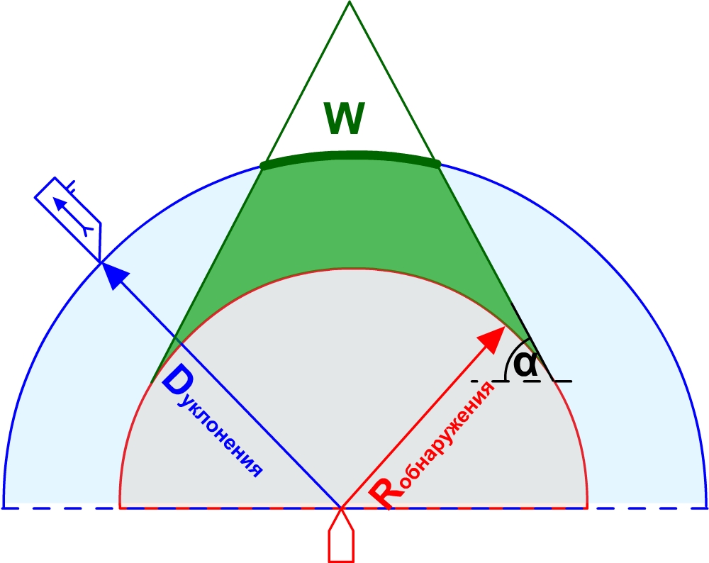

Важнейшим вопросом при поиске кораблями (с учётом принципа нарезанного печенья) является вопрос ширины дорожки поиска (W) и треугольника захвата ПЛ. На рисунке избражён единичный корабль осуществляющий поиск, с известным радиусом обнаружения ® и с Дистанцией уклонения ПЛ (ПЛ "увидит" корабль дальше чем корабль "увидит" ПЛ). Таким образом реальная ширина дорожки определяется дугой, полученной при пересечении Дистанции уклонения ПЛ и касательных к Радиусу обнаружения корабля, проведённых под углом Альфа = arcsin Vл/Vк--то есть соотношение скорости ПЛ к скорости Корабля. Например при скорости уклонения ПЛ в 8 узлов и скорости поиска корабля в 12 узлов, соотношение скоростей будет около 0.67 что даёт значение Альфы около 42 градусов. Не стоит забывать, тем не менее важнейший тактический фактор--чем выше скорость корабля, тем ниже его гидроакустические возможности. Динамика "упадка" данных возможностей в зависимости от скорости для любого корабля и его гидроакустического комплекса является страшной гостайной в любом флоте мира.

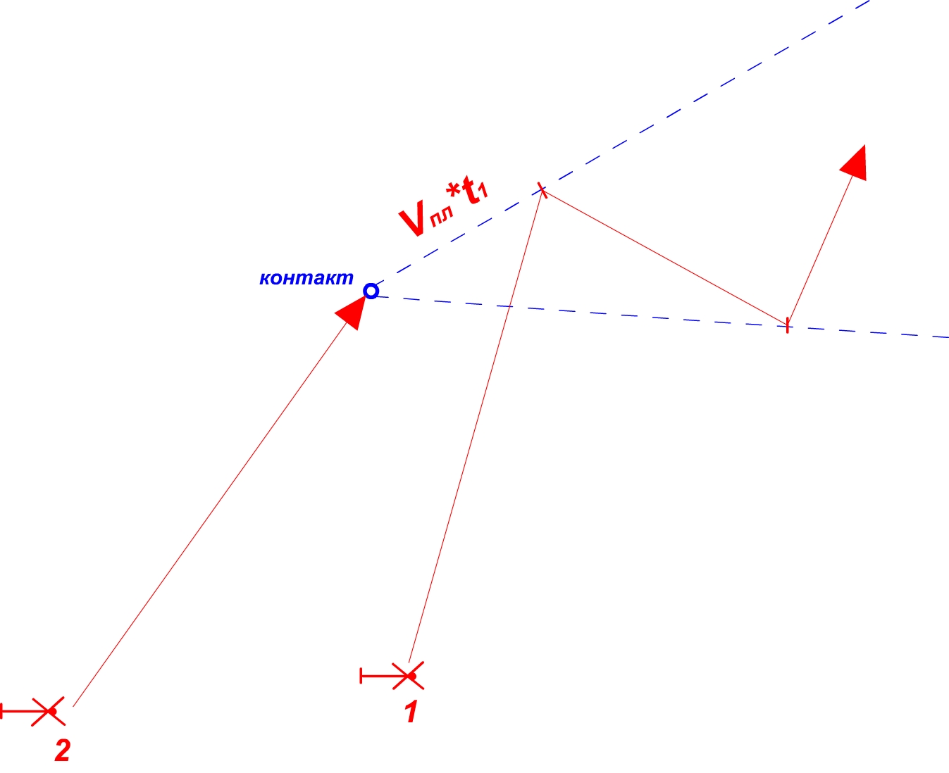

В целом, говоря о поисках стоит подчеркнуть--поисков масса, многие из них используют совершенно секретные подходы и описать их здесь всех просто невозможно. Хотя стоит, наверное, упомянуть о такой разновидности поиска как случайный поиск и поиск в секторе. Случайный поиск--это один из видов поиска, который может испольщоваться как в рутинных ПЛО операциях так и в условиях известного мгновенного местоположения ПЛ--т.н. горячий (или горящий) контакт, ака Flaming Datum, что происходит если при залпе или торпед, или ПКР ПЛ выдаёт своё местоположение. Поиск в секторе, который имеет массу разновидностей--это поиск когда известно мгновенное местоположение ПЛ и известен сектор её отхода, в таком случае решается задача сближения с точкой на дальней кромке сектора в дистанции Vпл умноженное на тау (время запаздывания сил поиска) в Т кратчайшее. Далее кромки чередуются и поэтому поиск имеет вид зигзага. Оба поиска могут объединяться, например: с одним вертолётом осуществляющим случайный (а чаще--спиральный) поиск в датуме--месте контакта--в то время как другой вертолёт (или корабль) осуществляют поиск в секторе. При случайном поиске, вероятное количество контактов, которые может получить ПЛО считается как интеграл соотношения, где R--радиус "ножа для печенья" ПЛО, тау--задержка (вертолёта) в приходе на место датума (горящего контакта)--на формуле, это знаки вопроса (не распознаёт кодировку, почему то :-( в нижнем пределе интегрирования, y(t)--радиус расширяющегося диска в момент времени, зависящий от максимальной скорости ПЛ. Это одна из моделей, в реальности их много.
Изменено: Андрей Белый - 03.09.2011 23:19:52
Приблизительно так будет выглядить работа двух вертолётов по горящему контакту с секторе. Ну что можно расположить в "раструбе" самого сектора--это уже вопрос воображения ;) Мы здесь не будем слишком глубоко уходить в эти нюансы. Задача ветки--дать самое базовое понимание того, насколько сложна современная война на море т какой высочайшей общеобразовательной и профессиональной подготовки она требует.

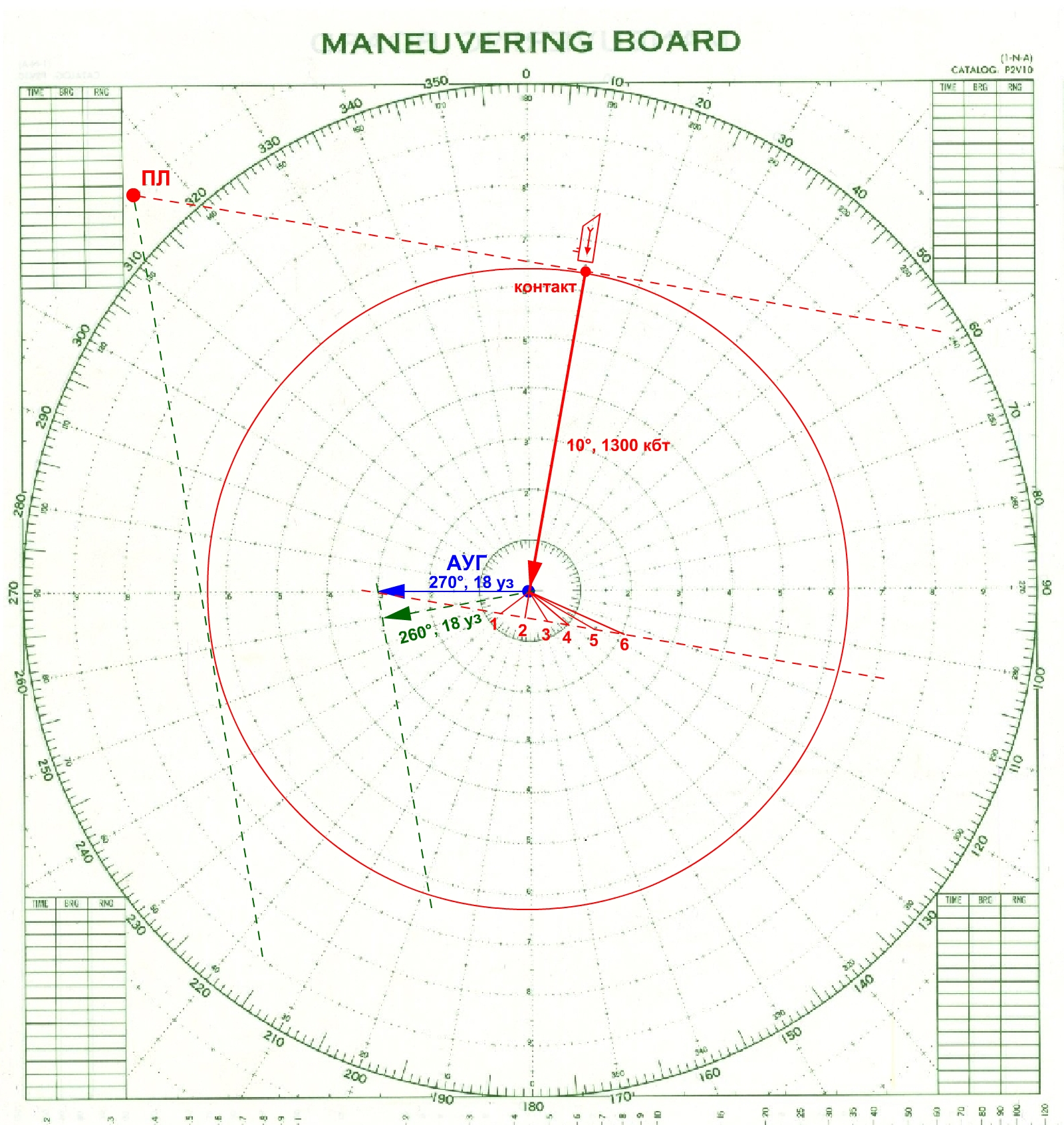

FlamingDatum1.pdf (1.7 МБ)
Таким образом, можно просмотреть простейшую проблемку того же АУГа, при залпе ПЛ с дистанции в 1300 кбт ПКР, при исходном положении ПЛ в пеленге 315 градусов и 220 миль (2200 кбт). Естессно на АВ там не дураки сидят и предполагают, что маруся (а то и несколько марусь) прилететь им может вполне с их траверзных углов правого борта (в данном раскладе залп по Пеленгу 10 в дистанции 1300 кбт) и задачу (причём тяжелейшую), которую им надо будет решить--это ПЛО (и ПВО) правой полусферы с радиусом в 130 миль, что есть колоссальная работа. И вероятности успеха этой работы весьма скромны.
