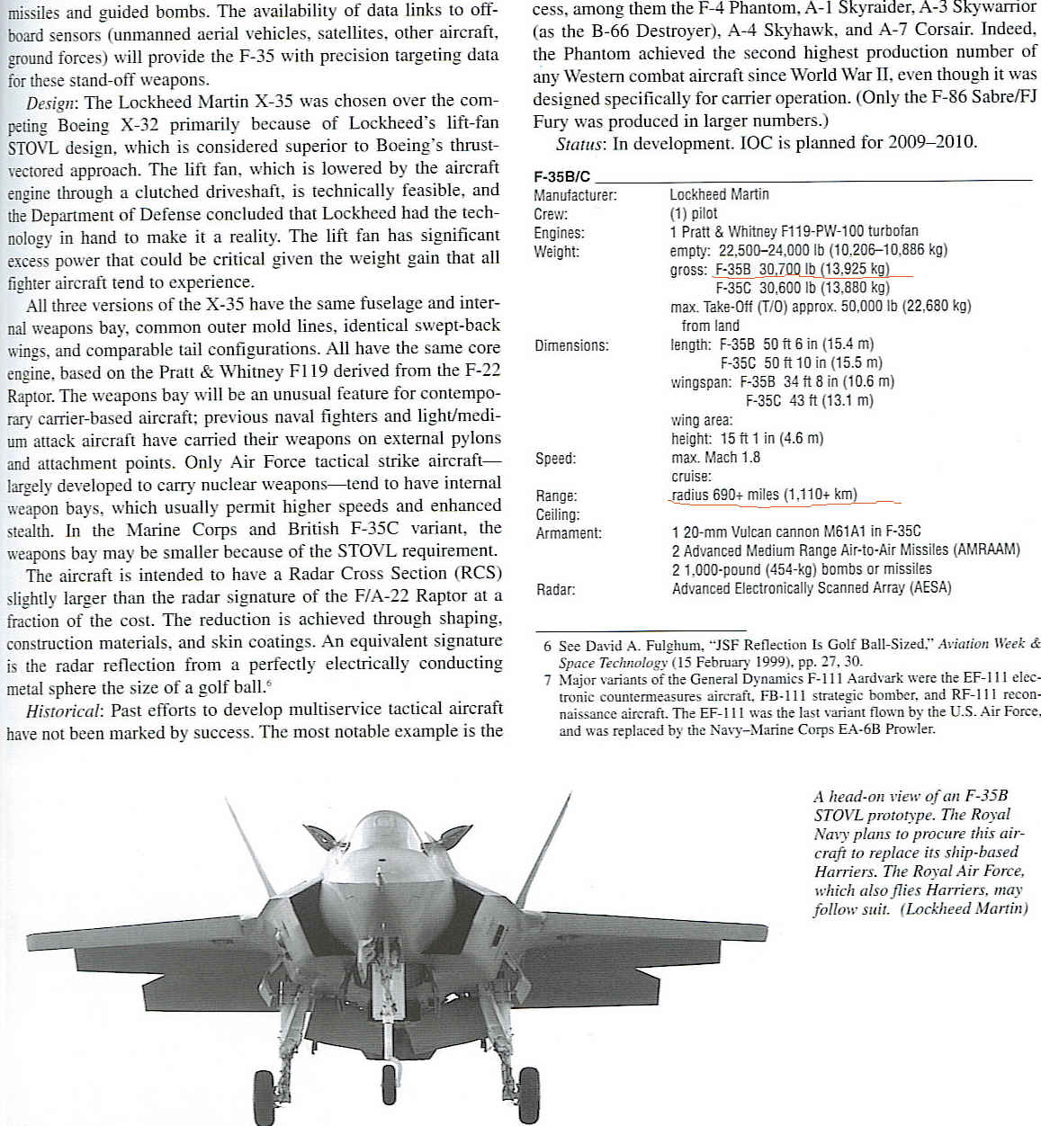

Алексей Мисяць: Сравнивать характеристики F/А-18 и F-35В не корректно.
Поэтому я уже и предложил--ВМА Кузнецова, систему ВМУЗ распустить, отменить преподавание математики, тактики, ТИО, КВБД--зачем??? Применения им никакого.
Алексей Мисяць: F-35C и F-35В, а их по радиусу действия не детализирует.
Их отлично детализируют по запасу несомого топлива, если Вы обратили внимание. Но если Вас интересует как это даётся в официальном источнике ВМФ США. Пожалуйста--смотрите. Для Вашей информации--я живу в г. Сиэттл, штат Вашингтон--это столица Боинга (каждый четвёртый так или иначе с Боингом связан), это та корпорация, чей прототип Х-32 с треском проиграл Х-35, из которого и произошёл Ф-35. Впрочем, сия нить прекрасно показывает то, почему и как у России флота уже может и не быть. Дерзайте (неплохо бы и конструктор ЛЕГО купить--из него отличные корабли можно наделать, мой сын, когда ему было 7 лет--делал).

Это самолеты разных поколений. F-35 заменит F/A-18. Их сравнение показывает как возросли возможности у нового поколения. Если решать/если решается вопрос о том, оставить основным самолетом для флота США самолет катапультно-трамплинного взлёта или перейти на СВВП нужно сравнивать характеристики F-35C и F-35В.
Андрей Белый: Их отлично детализируют по запасу несомого топлива, если Вы обратили внимание. Но если Вас интересует как это даётся в официальном источнике ВМФ США. Пожалуйста--смотрите. Для Вашей информации--я живу в г. Сиэттл, штат Вашингтон--это столица Боинга (каждый четвёртый так или иначе с Боингом связан), это та корпорация, чей прототип Х-32 с треском проиграл Х-35, из которого и произошёл Ф-35.
Запас топлива может быть один и тот же. Но каков расход топлива при взлете/посадке? Указанный одинаковым радиус действия для какой полезной нагрузки? Есть очень интересный документальный 4-х серийный фильм о соревновании "Локхида" и "Боинга". Там говорилось, что "Боинг" долго лидировал. Проигрывать начал когда перешли к испытаниям вертикального взлёта и посадки.

Алексей Духович: Нашел Локхидовские данные по Ф-35 http://www.lockheedmartin.com/data/assets/14751.pd­f Боевой радиус по версиям: А: 590 морских миль В: 490 м.м. С: 600 м.м. Интересно что тут радиус указан ровно как половина максимальной дальности полета. Данные указаны учитывая использование внутреннего топлива.
Андрей, по этим данным разница в радиусе есть и существенная в 150 м.м.(Для F-35В на 5 странице внизу - указано 450 м.м.) Интересно при какой нагрузке? И как измениться радиус действия в зависимости от нагрузки? Спору нет - F-35B очень хороший самолёт. Его базирование на кораблях амфибийных сил очень расширит возможности применения авиации для поддержки морпехов, а в ряде случаев может подменить и F-35C при выполнении задач завоевания господства в воздухе. Полностью из-за меньшей дальности не заменит. Что говорят по поводу меньшей дальности американские морские летчики?

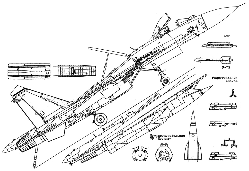

Алексей Мисяць: В ряде источников указывается, что под корпусом Су-33 две точки для подвески "Москитов".
Точки подвески между воздухозаборников действительно две, однако обе они могут использоваться только для менее габаритных ракет. К тому же боевая нагрузка Су-33 ограничена 6 тоннами, а Москит весит почти 4. вот кстати схемка с размещением Москита
Алексей Мисяць: Андрей, по этим данным разница в радиусе есть и существенная в 150 м.м.(
Более того интересен такой вопрос, а какой взлет рассматривался, я не исключаю, что приведены данные для аэродромного взлета с полным разбегом.
