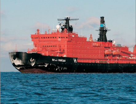

добавить слова "наползать на льдину", это в существующей конструкции, отлично расписанной, и работает. То есть ледокол, имеющий большую и тяжелую надстройку, наползая на льдину, своим весом ломает ее. Для этого угол наклона носа к горизонту делается под наилучшую возможность данной техники ломания льда. Иногда их делают три: верхний сам носовой угол, средний РАБОЧИЙ угол для ломания (наползания), нижний угол уходяший в днище. На картинке видны верхний и средний угол.
Евгений Архиповский пишет: Корпус ледокола - это практически яйцо в днищевой части.
Вы имеете ввиду в поперечном сечении? дело в том, что это более характерно для старых ледоколов, что можно увидеть живьем на примере ледокола "Красин" А к форме форштевня - вот дополнительная картинка Ледокол высшей ледовой категории "50 лет Победы"
