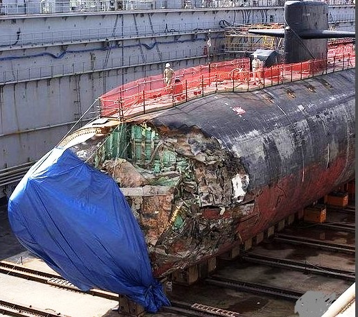

Игорь Волков пишет: Выяснили: взорвалась торпеда
Чья?
Творческий подход
По материалам дела - наша.
Я так понял, Алексей спрашивал не "чья торпеда", а "чья подлодка". Последняя, как я понимаю, американская. Однозначно не "Курск": корпус не четырехгранный, да и "крыльев" на рубке у него не было. Что за фото, собственно?
