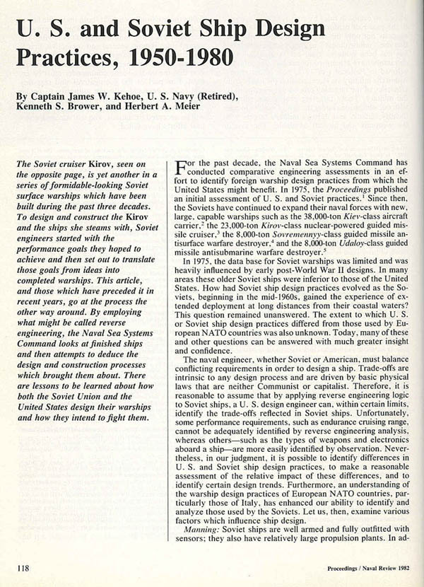

Сергей Васильевич--да Вокруг Света то тут не при чём. Просто покопались ребята в архивах и вышли на вот эту сигнальную статью из Просидингса за 1982 год. Отнюдь не глупая статья--но она не столько об оперативном использовании кораблей, сколько о практике их дизайна, начиная с 50-х и кончая 80-ыми (началом). Я уже с одними "стратегами-диванными адмиралами" (мля) на Военно-Историческом Форуме спорил, потом махнул рукой--бесполезно. Отголоски же того спора, выплеснулись в ветке ГКП 20380 в дискуссии с СиБеар. А в-принципе--как всегда испорченный телефон--статья (точнее цикл статей) капитана 2 ранга Кихо отнюдь не лишён смысла с инженерно-кораблестроительной точки зрения и разговор там совершенно не о ПЛПЛ а именно о НКНК.
Вот ещё--немного в качестве примера о чём эта статья. Именно сравнительный анализ дизайнерской практики--нуу красивые и мореходные у нас корабли к 80-м то были--это факт!!! С этим то не поспоришь!!! Вот атворы то (сами отличные инженеры-кораблестроители) этим и занимаются.
Поправка--Кихо--капитан 1 ранга, не второго.
