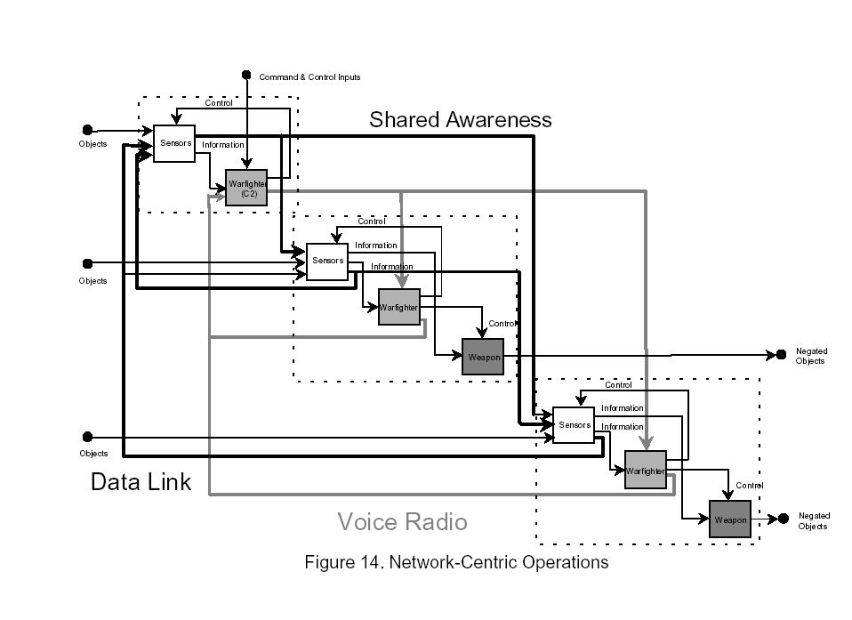

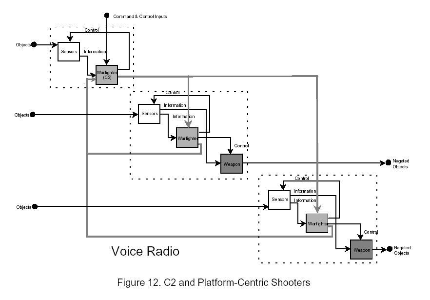

А кто сказал что подобные протоколы не разрабатываются?? Во например схема иерархии при платформоцентрической войне--естественно существует нод С2, управлющий.
А вот уже схема СЦВ, где и сенсоры завязаны в сеть и происходит процесс Поделиться (тактическим--прим. моё) Сознанием--Shared Awareness.
Андрей Белый: платформоцентрической войне-
Коллапс сайта не прошёл бесследно. Утеряна была иллюстрация, вывешиваю опять--платформоцентрическая.
Андрей Белый: происходит процесс Поделиться (тактическим--прим. моё) Сознанием--Shared Awareness.
СЦВ.
