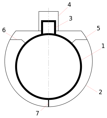

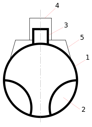

алексей н пишет: Весьма существенно проигрывал пр.658 и по такому важнейшему показателю, как отношение массы ракетного вооружения к тоннажу корабля.
И что же Вас в этой фразе смущает? Да, так оно и было в основном по двум причинам: - 658 - три ракеты, Вашингтон - 16 ракет. - Вам такие рисунки знакомы, или Вы их в принципе не рассматриваете при "анализе" соотношения РО к W по материалам открытой печати? |do|
