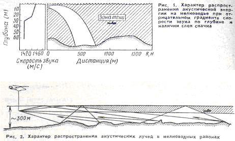

Старовата правда статья, но для общего представления ПЛО в мелководных районах
Зарубежные военные специалисты считают наиболее важными в противоло¬дочной борьбе на мелководье гидроакустические методы. Однако их использование сопряжено с существенными трудностями, связанными с условиями распространения акустической энергии в мелководных районах. Так, специалисты ВМС США до на¬стоящего времени не смогли математически смоделировать распространение звука в районах с малой глубиной. Это объясняется наличием в мелком море слоев с резкими перепадами температуры и солености, образованных течениями, ветрами, пресной водой из рек и т. д. В прибрежных акваториях островов и проливных зонах вода, как правило, теплее, чем в море. Когда теплая вода отгоняется с поверхности моря ветром, а на ее место поднимается со дна холодная, прогнозировать распространение звука практически невозможно. Уникальным явлением для прибрежных вод считается и горизонтальное распространение звуковых лучей, которые непредсказуемо могут изменять свое направление в районе островов. Кроме того, уровни шумового фона в мелком море несколько выше, чем на больших глубинах, что снижает дальность действия пассивных ГАС. Перечисленные выше факторы затрудняют обнаружение ПЛ с низким уровнем физических полей в мелком море как активными, так и пассивными ГАС и требуют специальных мер для решения противолодочных задач. В летнее время в некоторых мелководных районах, например в Балтийском море, при ярко выраженных отрицательных градиентах скорости распространения звука дальность действия активных ГАС с подкильной антенной может сократиться до нескольких сот метров (рис. 1). Более гибко сложные гидрологические условия учитываются вертолетными станциями с опускаемыми антеннами. Применение же ГАС с буксируемыми антеннами в мелком море, по оценкам иностранных специалистов, затруднено в связи с большой вероятностью повреждения или просто потеря антенной системы из-за близости дна. Одним из основных факторов, затрудняющих обнаружение ПЛ гидроакустически¬ми средствами, является неровность дна. Это может привести к тому, что отдельные участки не будут просматриваться активными ГАС (рис. 2) из-за отражений от не¬ровностей (зон тени), а также к увеличению реверберационной помехи. Борьбу с подводными лодками усложняет еще и следующий фактор: в мелком море значи¬тельно повышается эффективность гидроакустических средств противодействия, при¬меняемых ПЛ для введения в заблуждение противолодочных сил. Ранее считалось, что на мелководье для поиска ПЛ целесообразно применять активные высокочастотные ГАС малой мощности, которые используют при излучении импульсы с частотной и фазовой модуляцией. Но как показали расчеты, выполнен¬ные специалистами противолодочного научного центра НАТО на Атлантике (г. Спе¬ция, Италия), оптимальная частота работы ГАС в активном режиме на глубинах 100—150 м находится в диапазоне 200—300 Гц (дальность действия ГАС при этом может достигать 70—80 км). На этих частотах существенное значение для формирования гидроакустических полей имеют сдвиговые волны, распространяющиеся по дну. Однако активных ГАС, работающих в таком частотном диапазоне, по данным зарубежной печати, в ВМС капиталистических государств пока нет, что обусловлено рядом технических трудностей при их разработке и установке на носителях. По мнению зарубежных военных специалистов, в настоящее время лучшие результаты по обнаружению и классификации ПЛ на мелководье имеет французская буксируемая ГАС с антенной переменной глубины погружения TSM-2642 «Салмон». Эта высокочастотная ГАС среднего радиуса действия работает в диапазоне 20—30 кГц. ЗВО (12.89) «Особенности применения противолодочных средств в мелководных районах» Капитан 2 ранга В. СУРНИН; капитан 2 ранга В. ЧУЛКОВ, ктн

Очень любопытно, хорошо и понятно описана физика процесса на бытовом уровне.
