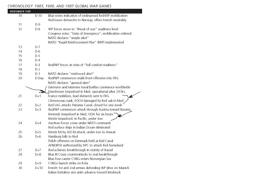

МиГами. Пробежался по Ньюпортским, невесело для Кирова и Киева насчитали.
Игорь Волков пишет: МиГами.
какими Мигами и откуда они возьмуться? Более того по воспоминнаниям Амелько при моделировании боя АУГ с Энтерпрайзом против нашего с Кузнецовым американцы добивались 11-12 попаданий Гарпунов, в то время как сблизиться для ответного удара Гранитами не получалось, и наличие Хокаев вместе с Проулерами тут играло не последнюю роль. ответ простой - нужно свои АВ иметь если хотим в океан идти, а не изобретать велосипеды, благо наш флот уже прошол путь доказательства в этом вопросе - методом последовательных приближений.
