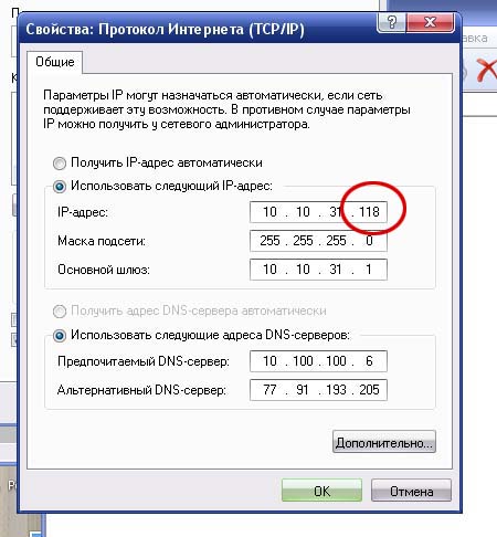

Позвонить провайдеру и узнать, что надо здесь написать:

2. Если не помогло, попытаться ручками вписать настройки сетевого подключения. Изменив на единицу IP, посмотрев какие настройки стоят на ноуте.
