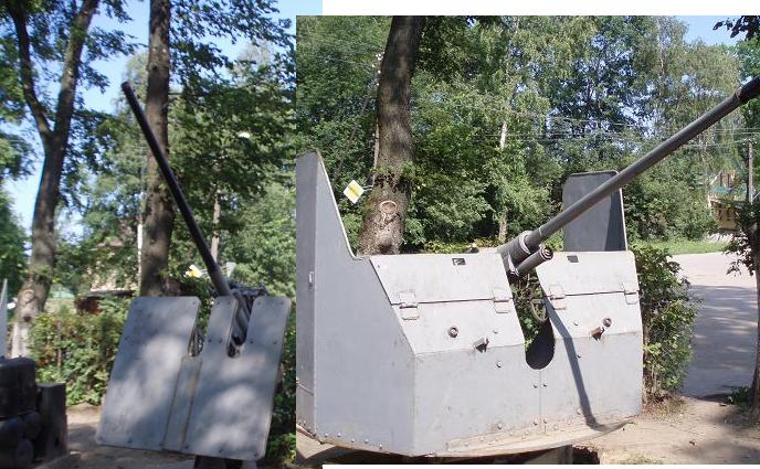

В г. Шлиссельбурге (Ленинградская обл.) меценаты во главе с г-ном Василенко, в бытность последнего главой администрации, создали музей под открытым небом - выкупили на заводах и установили корабельные артустановки. Но что конкретно - не известно. Ветеранов мало, артиллеристов среди них - тем более. Помогите опознать - сделаем таблички.
Похож на Эрликон.

1. Не классифицировал
2. 45-мм счетверенное зенитное орудие СМ-20-ЗИФ
http://flot.sevastopol.info/arms/guns/sm20zif.htm
3. В-11 - спаренное 37-мм зенитное орудие
http://flot.sevastopol.info/arms/guns/v11.htm
От фронта в глубь:
1. В России не производились!
Очень похоже на итальянскую "MIZINI"
12,7 или 14,5 мм были установлены на лидерах "Кр.Крым " и "Кр.Кавказ" (не путать с пр.61), но вскоре заменены на "В-11.
2. "Табуретка" 45 мм ЗИФ-45 - была на вооружении эм. пр.56.
3. "В-11" - 37 мм , на вооружении крл пр.68бис - в курсантские годы любили крутить маховики и фотографироваться на них.

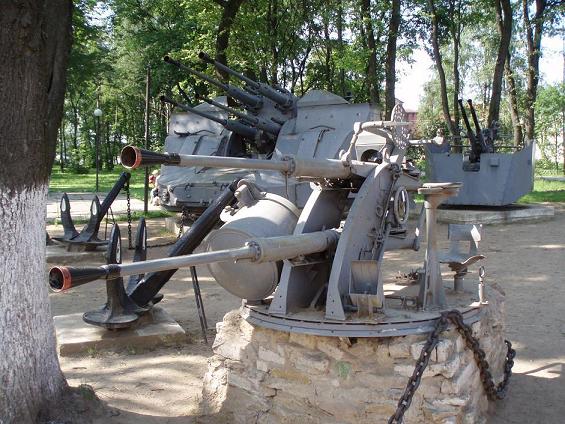

1) Возможно 25мм 2М-8
Спасибо! Но это не все - вот еще одна АУ
Вот это точно 2М-8 (устанавливались на ПЛ пр. 615).
Теперь вернусь к номеру 1 на первой фотографии.
Неплохо бы посмотреть есть ли на АУ маркировки производителя. Дело в том что из АУ нашего производства такую схему расположения стволов имели 25мм автоматы 2М-3, 2М-3м и 2М-8. Правда все они закрытую с бортов, фронта и тыла компоновку, возможно №1 на первой фотографии, это сама артустановка одного из этих типов, только без брони. Но это нужно рассматривать подробнее.
Линкор 23 пишет:
Покажите, плиз, такую ....на 615, плиз.
Олег Кошелев пишет:
Так же устанавливались и на проект 613, однако позже (конкретный год назвать не могу) артиллерийское вооружение со всех ПЛ было снято
Кузин Никольский "ВМФ СССР 1945-1991"
