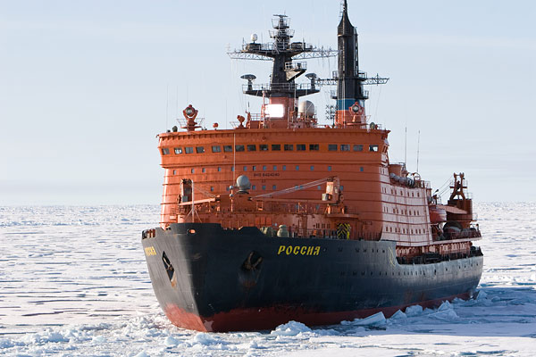

Вы совершенно правы. Именно в поперечном сечении. И верно ли я Вас понял, что для современных ледоколов такая форма корпуса уже является архаикой? С уважением.
Таран и наползание работают как технологии одновременно, когда лед старый и рыхлый - таран, когда лед новый и упругий - наползание. Оно, конечно, наползание не явно и заметно, это скорее процессы больше технологичные, чем видимые, но для этого яйцевидное сечение и требуется, чтобы площадь наползания была большей.
Сейчас форма отличается, у Ермака борта завалны внутрь, современные ледоколы имеют развал бортов (борт имеет наклон наружу дя разрушения льда изгибом. Вот на этой фотографии это заметно
