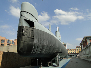

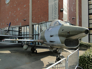

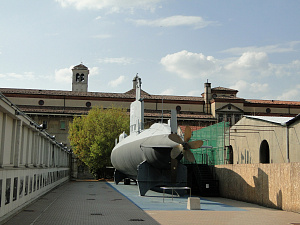

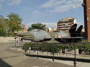

Национальный музей науки и техники Леонардо да Винчи
Будучи в Милане посетил музей имени Леонардо.
музей грандиозный, остановлюсь на экспозиции, посвященной флоту и авиации.
На фотографиях последовательно
Легкий ударный самолет G91и
и подводная лодка S 506
