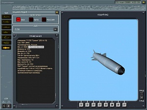

[QUOTE]однако к 90м годам именно "москит" считали несбиваемым. И еще, чем больше ракета, тем проще ее обнаружить, и тем сложнее сделать ее маневренной.[/QUOTE] П-700 - 10 м в длину, Х-41 - около 10. А вот товарищ спрашивал про бронирование - я вам замаркировал. А там ищите если нужны подробности.

[QUOTE]Нельзя ли поподробнее про "броню" КР?[/QUOTE] Писали же уже, почитайте 1ую страницу. "Граниты" - с бронирование, какой степени не знаю - но сам факт.
