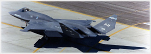

YF-23
Этот-то почему не запущен в производство, хотя бы опытное?
Фантастически красивый самолет, аэродинамика предельно совершенна, геометрия снижения РЛ заметности очевидна и (на мой взгляд) совершенней, чем у F-22, плоские сопла с размытием струи, адаптирован к малым скоростям и предельно малым высотам - т.е. и ударник, и истребитель. Денег не хватило в Пентагон занести? Жаль, очень интересный проект.
YF-23 имел интегральную аэродинамическую схему с ромбовидным в плане среднерасположенным крылом со срезанными законцовками и V-образным оперением. Разработчики сделали упор на улучшение сверхзвуковых характеристик и уменьшение радиолокационной, инфракрасной и визуальной заметности самолета. На YF-23 были применены малоотражающие внешние формы и радиопоглощающие материалы. Самолет имел в плане контуры, образованные прямыми линиями. В результате число направлений пика отражения радиолокационных волн было снижено до четырех, а на других ракурсах радиолокационная заметность самолета была снижена весьма значительно. Передние и задние кромки цельноповоротных хвостовых V-образных поверхностей были параллельны кромкам крыла в плане. Кромки всех створок и основных панелей обшивки, включая передние и задние кромки отсеков вооружения, задние кромки верхних створок сопел и хвостовой части фюзеляжа, имели зигзагообразную форму, соединениям подвижных и неподвижных элементов конструкции самолета также была придана специфическая форма для уменьшения отражения приходящего радиолокационного сигнала. С этой же целью фюзеляж-гондола, в которой размещались кабина летчика и отсек вооружения, имела шестигранное поперечное сечение. Фюзеляж, гондолы двигателей и крыло имели очень плавное сопряжение. Точно такое же решение было применено на бомбардировщике Нортроп В-2 "Спирит".
В конструкции были использованы перспективные конструкционные материалы, в частности, полимерные композиты, композиты с металлической матрицей, алюминиево-литиевые сплавы. Наиболее широкое применение нашли полимерные композиты, доля которых (но массе) в конструкции планера опытного самолета YF-23 достигала 25%. Для применения в конструкции самолета изучался термопластичный материал на основе полиэфиркетонового связующего и углеродных волокон с индексом AS-4.
В "Нортропе" вихревую аэродинамику считать почему-то умели.
''...от носа самолета вдоль его боргов к корневым частям крыла шли небольшие узкие боковые наплывы с внешней острой кромкой, при виде в плане образованной тремя прямыми линиями. [I][B]Эти наплывы служили для генерирования вихрей при маневрировании на больших углах атаки, с целью предотвратить неуправляемое рыскание самолета[/B][/I]" - и добавлю от себя, садясь на верхнюю поверхность крыла, увеличивали подъемную силу при боевом маневрировании на больших углах атаки.
http://www.airwar.ru/enc/fighter/yf23.html
YF-23 2.jpg (25.32 КБ)

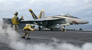

F-18E Super Hornet
Площадь нового перепрофилированного крыла была увеличена на 20%, что сделало самолёт более устойчивым при полёте на больших углах атаки, а изменённая четырёхугольная форма воздухозаборников и особо тщательная подгонка стыков всех панелей способствуют радиолокационной заметности. Вкупе с другими мерами это снизило поверхность рассеивания F-18Е до значения 1,2 м2. Несмотря на то, что взлётная масса по сравнению с первыми модификациями F/А-18 возросла на три тонны, Super Hornet сохранил возможность взлетать с палубы авианосца, не включая форсаж.
ВМС США обнародовали запрос на информацию о палубных истребителях и самолетах радиоэлектронной борьбы, которые должны будут в 2030-х годах заменить стоящие на вооружении F/A-18 Super Hornet и E/A-18G Growler.
http://lenta.ru/news/2012/04/18/faxx/
Истребитель, обозначаемый в запросе как F/A-XX, должен будет базироваться на авианосцах типа "Нимиц" или "Джеральд Форд". Он должен будет дополнить палубное звено из истребителей F-35C Lightning II и беспилотных летательных аппаратов.
В ближайшие несколько лет ВВС США могут обнародовать запрос на информацию о перспективном истребителе шестого поколения F-X, который должен будет заменить [I][B]устаревшие F-22 Raptor.[/B][/I] - ???
Американский авиастроительный концерн Boeing намерен увеличить общее количество выпущенных истребителей F/A-18E/F Super Hornet до тысячи единиц и сохранить производство этих самолетов вплоть до 2020 года, сообщает Aviation Week.
http://lenta.ru/news/2011/07/13/fa18ef/
Полезный и нужный самолет.

[QUOTE]Игорь Волков пишет:
И как это вяжется с тем, что в США нет расчётчиков, которые посчитать нормально F-35 не могут?[/QUOTE]
А вполне совместимо.
Применение прогрессивных материалов - это одно, а дилетантские ошибки в расчете наложения вихрей от корневого наплыва на хвостовое оперение - для авиаконструкторов США с их опытом создания интегрального планера с развитыми корневыми наплывами (F-15, F-16, F-18) это позорно.
Бафтинг хвостового оперения, вызванный недостаточной жесткостью балки этого самого оперения - зто ошибка прочнистов, требующая перепроектирования планера, т.е. на уже произведенных машинах неустранимая.
Вроде бы достаточно ясно.

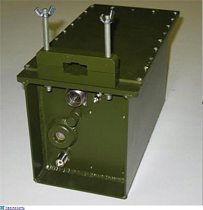

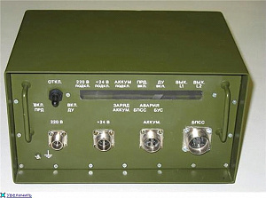

Комплекс радиопомех приемникам GPS
Назначение:
Комплекс предназначен для нарушения в заданной зоне радионавигации потребителей системы GPS - авиационных средств, высокоточного оружия систем управления оружием, отдельных потребителей.
В комплексе подавления GPS – 9 излучателей помех, разнесенных на местности, позволяют ГАРАНТИРОВАННО подавить сигналы системы навигации над районом, полностью исключив любое наведения оружия по GPS и нейтрализовать тактические навигаторы боевых единиц на поле боя.
Технические характеристики: Параметры / Значение
Центральные частоты помеховых сигналов, МГц 1227,6 - 1575,42
Выходная мощность передатчика на каждой частоте, Вт >10
Ширина диаграммы направленности передающих антенн:
- в горизонтальной плоскости 60°±10°
- в вертикальной плоскости 40°±10°
Диапазон частот передачи данных по радиоканалам, МГц:
- УКВ 146-174
- GSM 900/1800
Дальность подавления, км 100
Вид помехового сигнала: Двухчастотный со сложной частотно-временной структурой воздействующий на:
- информацию
- систему слежения за частотой
- систему слежения за задержкой

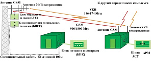

Состав комплекса: 9 комплектов передатчиков помех;
автоматизированная система управления (АСУ) передатчиками помех.
Взаимное раположение АСУ и передатчиков помех
1- Зона радиоподавления GPS-приемников
2- Передатчик помех (9 комплектов)
3- Радиоканалы дистанционного управления (GSM, УКВ)
4- АСУ передатчиками помех

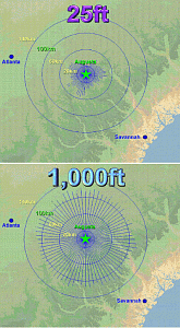

Дальность подавления - до 100 км., высота порядка 40 км в точке максимума ДН. По краям порядка 30 км.
Длина зоны покрытия КАЖДОГО ПП 100 км. Ставятся в 3 эшелона, т.е  300 км без навигации. Приемники навигации армейские, различного исполнения, в т.ч бортовые, выпадания до 50% сигнала зафиксированно на расстояниях до 300 км.
Для системы навигации GPS более опасны не один-два мощных источника помехи (которые можно обойти с помощью СПРП или уничтожить ПРР), а множество излучателей малой мощности, распределенные в пространстве. Изменить помехозащищенность НАВСТАРа кардинально можно, лишь полностью изменив структуру сигналов, т.е. сам принцип теперешней навигации - сменив все оконечники и спутники.

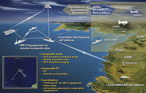

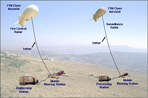

Не корабельного размещения, но как источник внешнего ЦУ, изначально предназначенный для работы в сети:
В ходе испытаний на полигоне Юта впервые зенитный ракетный комплекс Patriot PAC-3 при содействии дирижабля JLENS смог успешно перехватить крылатую ракету.
Система JLENS, разработанная компанией Raytheon, состоит из связки двух 74-метровых аэростатов. Один аэростат поднимает обзорный радиолокатор на высоту 3000 м, что обеспечивает 360-градусный обзор на расстояние в сотни километров над землей и морем. Другой дирижабль оснащен радаром управления огнем и может наводить на цели различные зенитные средства: наземные ЗРК, истребители, корабли. При этом каждый дирижабль имеет возможность установки других коммуникационных и сенсорных систем.
В дополнение к обнаружению и отслеживанию целей, JLENS продемонстрировала способность выдавать целеуказания с помощью стандартных систем управления НАТО, таких как Link-16, а также надежно идентифицировать цели и определять их принадлежность свой/чужой.
http://www.warandpeace.ru/ru/news/view/69087/
http://www.defenseindustrydaily.com/jlens-coordinating-cruise-missile-defense-and-more-02921/
На дирижабль можно много чего навесить, благо грузоподъемность чудовищная, дешев, и снимается ограничение по дальности обнаружения по радиогоризонту - зависит только от высоты подъема антенн (датчиков ОЛС).
